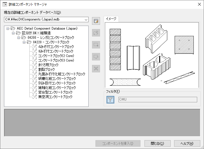

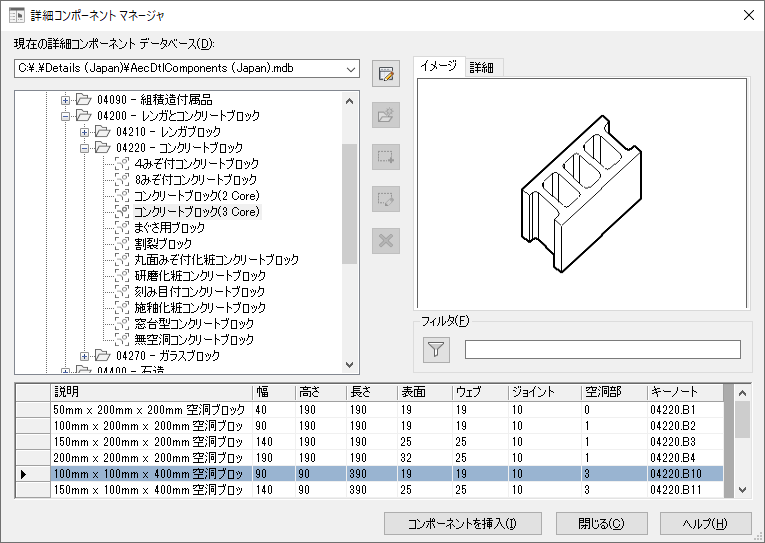

コンクリート組積造の表が表示された[詳細コンポーネント マネージャ]ダイアログ ボックス
詳細コンポーネント マネージャ フィルタを使用する
