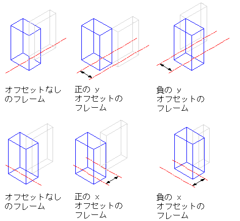

フロア ライン、ルーフ ライン、または基準線からカーテン ウォール フレームまでの距離を定義するには、次の手順を実行します。既定では、フレームの外側エッジが、フロア ラインの始点と終点、およびルーフ ラインの始点と終点に位置合わせされます。フレームの幅を調整する場合、フレームは内側に拡張されます。しかし、オフセットを使用すると、これらの既定の制限から離れてフレームを拡大/縮小したり、基準線から X または Y 方向に離れるようにフレームを移動することができます。
| オフセット | 説明 |
| X | 正の X オフセットを指定すると、フレーム エッジはカーテン ウォールの終点を越えて外側に移動します。負の X オフセットを指定すると、フレーム エッジはカーテン ウォールの中心に向かって内側に移動します。 |
| Y | プラン ビューで、正の Y オフセットを指定すると、フレーム エッジは基準線の上側に移動されます。負の Y オフセットを指定すると、フレーム エッジは基準線の下側に移動されます。 |
| 始点 | 負の始点オフセットを指定すると、フレームは始点を越えて延長されます。正の始点オフセットを指定すると、フレームは短くなります。垂直エッジの始点は基準線で、水平エッジ(左から右に描いた場合)の始点は左端です。 |
| 終点 | 負の終点オフセットを指定すると、フレームは終点を越えて延長されます。正の終点オフセットを指定すると、フレームは短くなります。垂直エッジの終点は基準高さで、水平エッジ(左から右に描いた場合)の終点は右端です。 |
フレームのオフセットを X 方向と Y 方向に指定する
をクリックします .
