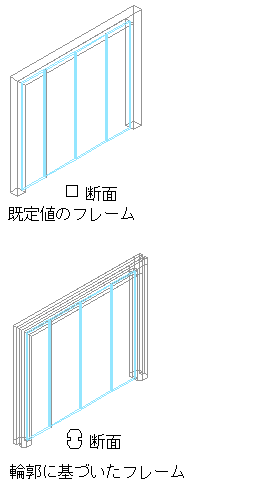

すべてのカーテン ウォール グリッド(主グリッドを含む)には、フレームを定義できます。主グリッドのフレームには、カーテン ウォールの外側エッジを定義します。フレーム全体のサイズは、主カーテン ウォール グリッドまたはネストしたカーテン ウォール グリッドの長さと高さによって決まります。幅と奥行きを指定することにより、または輪郭を選択することにより、フレームを定義することができます。
既定のフレームと輪郭に基づいたフレームを指定する
フレーム定義は、特定のカーテン ウォール スタイルに対して作成します。作成した定義は、そのスタイルのカーテン ウォール内のフレームにのみ割り当てることができます。必要な数だけフレーム定義を作成し、後でその定義を、必要に応じてフレームに割り当てることができます。ネストしたグリッドがある場合、それぞれのグリッドは独自のフレームを持ちます。既定のフレーム定義は、必要に応じて修正してから割り当てることができます。割り当てられていないフレームは、表示されません。
