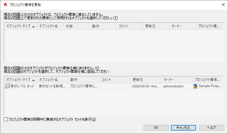

非標準の表示設定を、現在のプロジェクト図面からプロジェクト標準仕様に追加できます。これは、プロジェクト図面に複雑な表示設定を作成した場合や、それを標準仕様に含めたい場合に行います。
表示設定をプロジェクト標準仕様にコピーしたら、あたらしい標準設定を使用するために、プロジェクトを同期する必要があります。
をクリックします.
をクリックします.
新しい設定が下段のパネルにリストされ、プロジェクト標準仕様に存在しないプロジェクト図面のスタイルと表示設定が表示されます。
この場合は、非標準の表示設定はプロジェクト図面に残り、標準仕様に追加されません。
この場合は、[プロジェクト標準の同期中に無視するオブジェクト セットを表示]をオンにした場合、または[無視]フラグを表示マネージャの表示設定から[無視]フラグを除去した場合を除き、非標準の表示設定は将来の更新ではリストされません。
