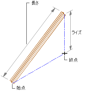

選択したブレース ツールで指定されているプロパティを含む、新しいブレースを追加するには、次の手順を実行します。ツールで指定されたスタイルによって、始点と終点を指定して定義したパスに沿って押し出されているブレースの形状が決まります。
ブレースを作成
をクリックします. | 次の操作を行いたい場合... | 次のように操作します... |
| 単一のブレースを作成するには | ブレースの終点を指定し、[Enter]を押します。 |
| 別のブレースを続けて作成するには | 続けて、ブレースの始点と終点を指定してから、[Enter]を押します。 |
