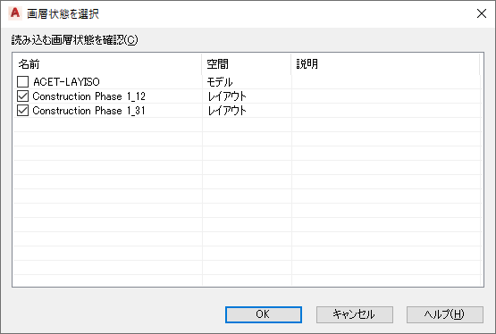

- 保存した画層状態が複数含まれる DWG、DWS、または DWT ファイルを選択した場合、[画層状態を選択]ダイアログ ボックスで目的の状態を選択し、[OK]をクリックします。
