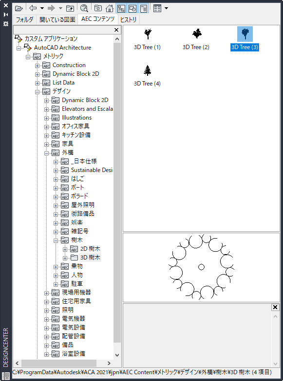

コンテンツ ブラウザと同様に、DesignCenter™ でも、図面に挿入できる AEC コンテンツを保存、編成、共有、および交換できます。ただし、DesignCenter の AEC コンテンツはツール ベースではなく、階層構造のツリー表示で編成され、AEC コンテンツ項目を選択すると、それをプレビューや編集したり、ツール パレットや図面に直接ドラッグできます。
[ビュー]タブの[パレット]パネル ドロップダウンから DesignCenter を開いて、[AEC コンテンツ]タブをクリックすると、AutoCAD Architecture 2024 ツールセット をルート ノードとする[カスタム アプリケーション]ツリー ビューが左側のペインに表示されます。ルート ノードの下の[インペリアル]および[メトリック]フォルダ内には、CSI MasterFormat 2004 の区分を大まかに分類したカテゴリのフォルダがあります。ツリー表示の最下位のレベルでは、各フォルダが 1 つまたは複数の外部図面ファイルを指し示し、それぞれが AEC コンテンツの 1 つの部品を含んでいます。[DesignCenter]ウィンドウの上部にある
 をクリックすると、ツリー表示のオン/オフを切り替えることができます。
[AEC コンテンツ]タブの右側には、3 つのペインがあります。
DesignCenter の[AEC コンテンツ]タブ
