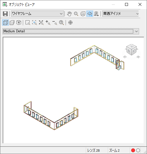

作図領域からオブジェクトをプレビューする
作図領域で 1 つ以上のオブジェクトを選択し、オブジェクト ビューアでプレビューすることができます。
  1. 作図領域で、プレビューを表示するオブジェクトを選択します。
  2. [<オブジェクト>]タブ [一般]パネル [オブジェクト ビューア]をクリックします。 検索

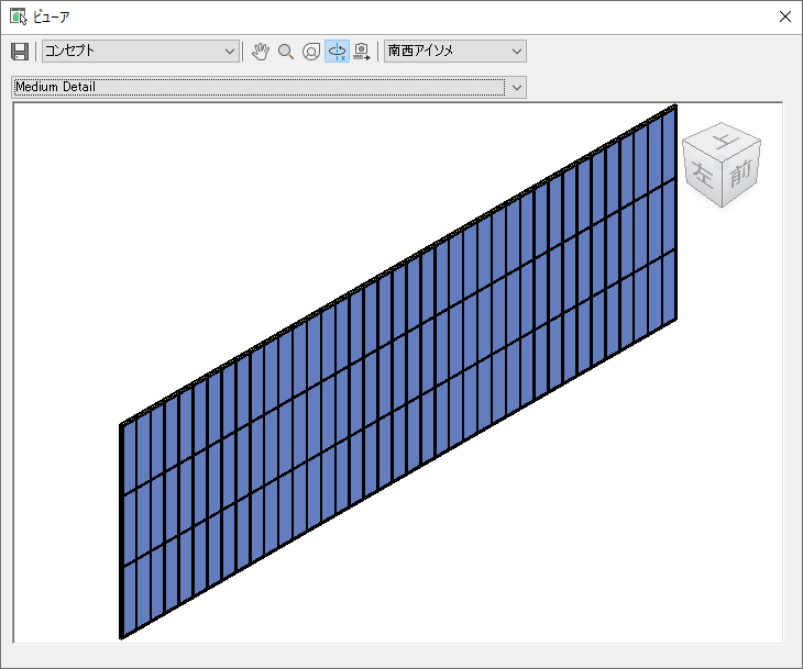

スタイル マネージャに付属のオブジェクト ビューア(浮動ビューア)で作成しているスタイルの効果をプレビューできます。
  1. [管理]タブ [スタイルと表示]パネル [スタイル マネージャ]をクリックします. 検索
  2. プレビューするスタイルを選択します。
  3. スタイル マネージャの左下にある (浮動ビューア)ボタンをクリックします。
    別の方法として、 ボタン([インライン編集の切り替え])をクリックし、スタイル マネージャに埋め込まれたオブジェクト ビューアを表示することもできます。

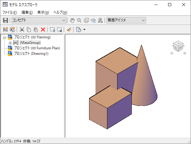

モデル エクスプローラでマス モデルをプレビューする
モデル エクスプローラは、マス要素とマス グループを作成、表示、操作するウィンドウです。モデル エクスプローラでは、ユーザが実行するマス要素やマス グループの操作を、オブジェクト ビューアを使用してプレビューします。
  1. マス グループを選択します。
  2. [マス グループ]タブ[修正]パネル[モデル エクスプローラを表示]をクリックします. 検索

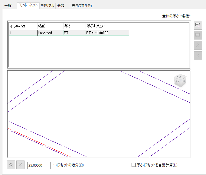

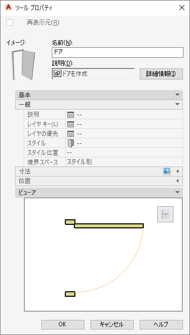

スタイル、定義、またはツールのコンポーネントをプレビューできるように、多くのダイアログ ボックスにオブジェクト ビューアが埋め込まれています。埋め込みオブジェクト ビューアのいくつかの例を次に示します。
[屋根スラブ スタイル]タブの埋め込みオブジェクト ビューア
ツールのプロパティの埋め込みオブジェクト ビューア
