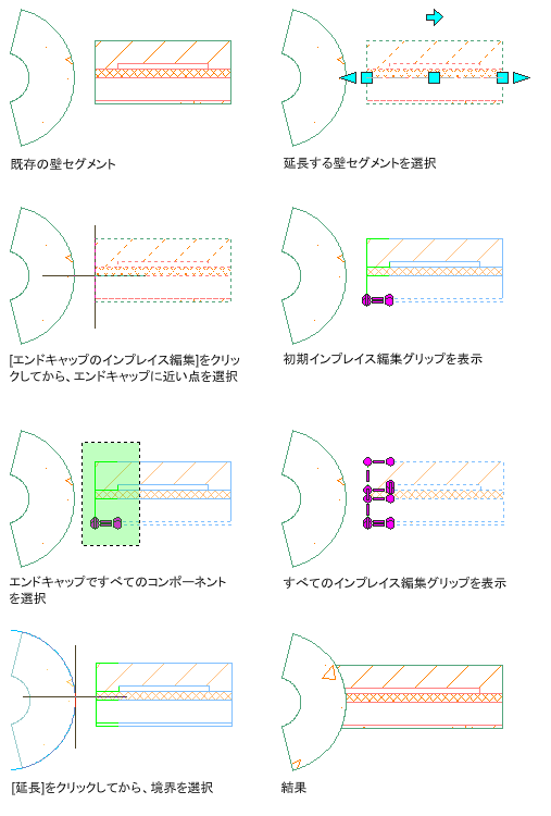

コンポーネントを延長することで、壁エンドキャップを修正するには、次の手順を使用します。延長境界は、線分、円弧、円、ポリライン、または壁コンポーネントのエッジになります。
をクリックします. 一度に複数のコンポーネントを延長境界まで延長できます。[Esc]を押して、コンポーネントの選択を解除します。

次の例では、コンポーネントを延長境界である別の壁セグメントまで延長しています。
