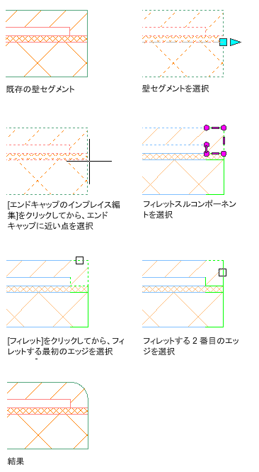

壁コンポーネントをフィレットすることで、壁エンドキャップを修正するには、次の手順を使用します。
をクリックします. 一度にフィレットできるのは、1 つのコンポーネントのコーナーだけです。[Esc]を押して、コンポーネントの選択を解除します。

次の例では、レンガ壁のコーナーをフィレットしています。
