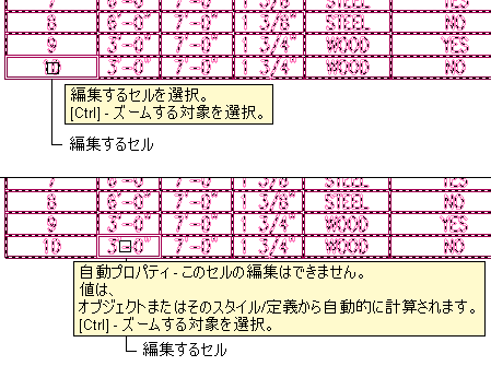

  3. カーソルをセルに合わせます。
    ソース オブジェクトが表示されている場合はハイライト表示されます。 セルを編集できるかどうか、表のセルに含まれるデータのタイプ、セル内のデータに潜在的な問題があるかどうかに関係なく、ツールチップが表示されます。
    テーブル セル オブジェクト編集のツールチップを表示
