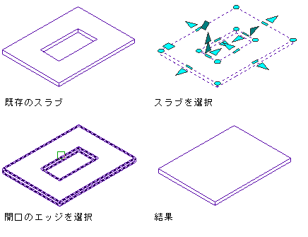

屋根スラブから開口を除去するには、次の手順を実行します。
スラブから開口を除去
スラブまたは屋根スラブを選択します。
次のオブジェクトを選択した場合...
次のように操作します
スラブ
[スラブ]タブ
[修正]パネル
[開口]ドロップダウン]
[除去]
をクリックします
屋根スラブ
[屋根スラブ]タブ
[修正]パネル
[開口]ドロップダウン
[除去]
をクリックします
除去する開口の任意のエッジを選択します。
