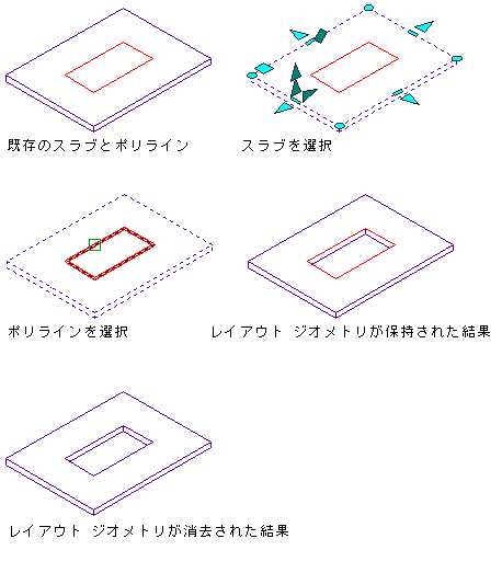

スラブに開口を追加

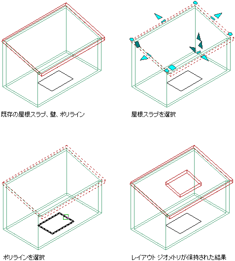

屋根スラブに開口を追加する
- 開口の位置に、開口の形状の閉じたポリラインを作成するか、オブジェクトを追加します。
- スラブまたは屋根スラブを選択します。
| 次のオブジェクトを選択した場合... |
次のように操作します |
| スラブ |
   をクリックします。
| 屋根スラブ |
   をクリックします。
- 閉じたポリラインまたは開口を定義する接続されたオブジェクトを選択して、[Enter]を押します。
- ジオメトリを残すには n と入力し、削除するには y と入力します。
