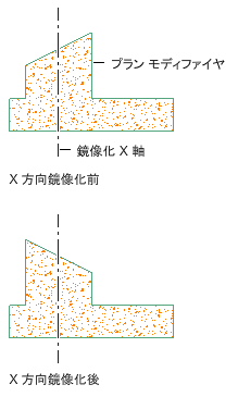

| モディファイヤを X 方向に鏡像化するには | [X 方向に鏡像化]チェック ボックスを選択します。 |

X 方向に鏡像化された壁プラン モディファイヤ
