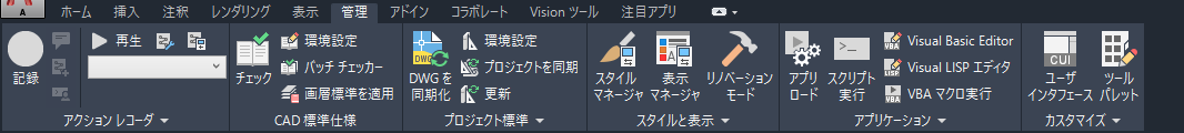

[管理]タブには、高度なユーザーと CAD 管理者のための機能があります。
-  [アクション レコーダ]: アクション マクロを記録および再生するためのコマンドが含まれます。
-  [CAD 標準仕様]: AutoCAD 標準仕様の構成、図面が標準仕様に違反していないかどうかの確認、画層標準を適用するためのコマンドが含まれます。
-  [プロジェクト標準]:  AEC プロジェクトのプロジェクト標準に関連するコマンドが含まれます。プロジェクト標準の構成、プロジェクトとその標準の同期、標準仕様どうしの同期、プロジェクトと図面の監査を行うことができます。
-  [スタイルと表示]:  スタイル マネージャ、表示マネージャ、AEC 寸法スタイル ウィザード、構造部材カタログ、構造部材ウィザードにアクセスします。輪郭を定義したり挿入することもできます。
-  [アプリケーション]: ARX、LSP、VB アプリケーションなどの追加のアプリケーションのロード、ユーザー定義スクリプトと VBA マクロの実行のためのコマンドが含まれます。また、ここから VBA 管理や Visual Basic エディタおよび Visual Lisp エディタを開くこともできます。
-  [カスタマイズ]:  ユーザ インタフェース エディタ(CUI)およびツール パレットにアクセスします。
