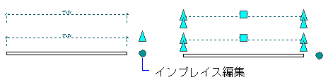

インプレイス編集グリップ起動前後の AEC 寸法
AEC 寸法のインプレイス編集グリップの場合のように、オブジェクトの選択を解除するとグリップ編集モードが終了する場合もあります。グリップを再度クリックしないとグリップ編集モードが終了しない場合もあります。
