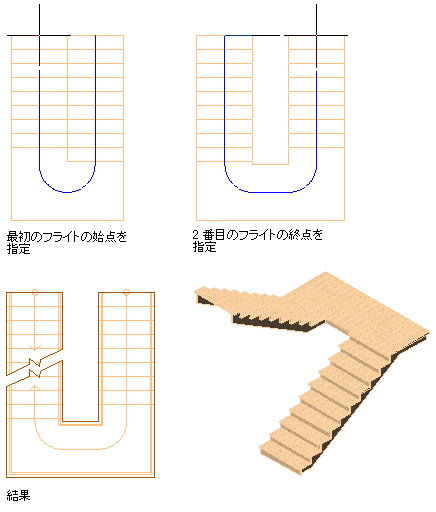

指定した設定を使って U 字形階段を追加するには、次の手順を実行します。U 字形階段では、1/2 踊り場をはさんで長さの等しい 2 つの一続き階段が連結されています。位置合わせの設定により、階段を定義するための点が階段の幅の範囲に収まる位置をコントロールすることができます。
階段を描くときは、一続き階段と各踏み板の線分が表示されます。フラットな踊り場には踏み板線がありませんが、ターン タイプの踊り場ではターン全体を通して踏み板線が表示されます。ターン イプの階段では、これらの一時的な線分は、最終的な階段の踏み板線の実際の位置を表してないことがあります。
U 字形階段を作成

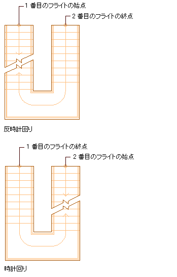

| 右側が階段の外側のエッジで、左側が内側のエッジになるように、U 字形階段を描くには | [水平方向]で[反時計回り]を選択します。 |
| 左側が階段の外側のエッジで、右側が内側のエッジになるように、U 字形階段を描くには | [水平方向]で[時計回り]を選択します。 |
U 字形階段の水平方向を指定

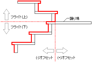

[踏み板から踏み板]、[踏み板から蹴込み]、[蹴込みから蹴込み]を選択したときは、オフセット値を指定することができます。正のオフセット値を指定すると、下側の一続き階段の踏み板の位置が上側の一続き階段の踏み板の位置よりも踊り場に近くなります。
踏み板から蹴込みの位置合わせオフセットを指定
