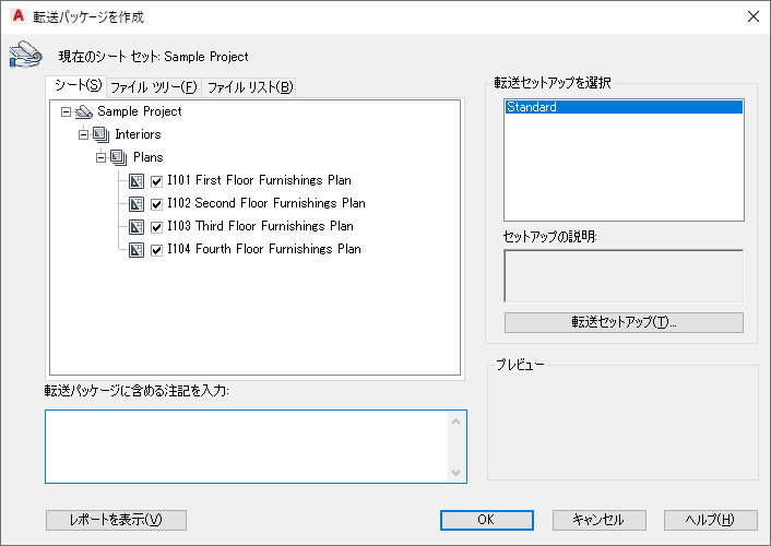

この手順で、シート、シート サブセット、またはプロジェクト シート セットを電子的に転送します。
電子的にファイル セットを転送するとは、ファイル セットを電子的な形式によるパッケージにするということです。転送できるパッケージの図面には、外部参照やフォントファイルなど、関連するすべての個々の図面が含まれます。
電子配布用に、プロジェクト シート セットの異なるコンポーネントを選択することができます。
| 次の操作を行いたい場合 | 次のように操作します |
| プロジェクト シート セット全体を転送する | プロジェクト シート セットを選択します。 |
| シート サブセットを転送する | 目的のサブセットを選択します。 |
| シートを転送する | 目的のシートを選択します。 |
[転送パッケージを作成]ダイアログ ボックスが表示されます。
[ファイル ツリー]タブには、タイプ別に含まれるファイルが表示されています。[ファイル テーブル]タブには、リスト形式ですべてのファイルが表示されています。リストは、名前、パス、タイプ、バージョン、サイズ、および日付で並べ替えが可能です。
