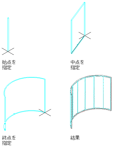

  10. 曲線カーテン ウォール セグメントの始点を指定します。
    プロパティ パレットを移動または非表示にして、作図領域を広く表示することができます。
    注: アプリケーション ステータス バーでダイナミック入力[DYN]が有効になっている場合は、動的寸法を使用してカーテン ウォールの長さと角度を指定できます。カーテン ウォールの始点をクリックすると、長さおよび角度を入力するダイナミック入力フィールドがカーテン ウォール プレビューの周辺に表示されます。希望する値を入力します。入力フィールド間の移動には、[Tab]キーを使用します。
  11. 曲線カーテン ウォール セグメントの中点を指定します。
  12. 曲線カーテン ウォール セグメントの終点を指定します。
  13. カーテン ウォールの配置を続行し、建物の外壁や部屋などを作成します。
