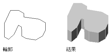

例 2: 輪郭から押し出されたマス要素

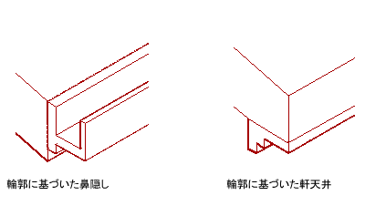

例 3: 輪郭に基づく屋根スラブ鼻隠しおよび軒天井
