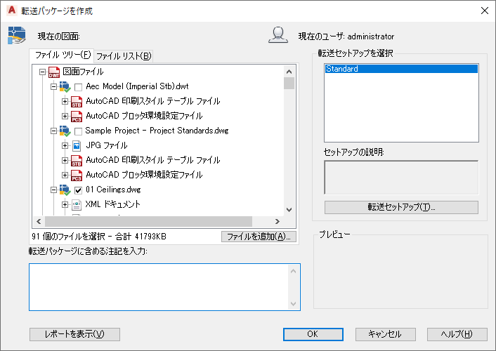

電子的に図面要素を転送するには、次の操作を実行します。
電子的に図面を転送するとは、図面を電子的な形式によるパッケージにするということです。転送できるパッケージの図面には、外部参照やフォントファイルなど、関連するすべての個々の図面が含まれます。
[転送パッケージを作成]ダイアログ ボックスが表示されます。
[ファイル ツリー]タブには、タイプ別に含まれるファイルが表示されています。[ファイル テーブル]タブには、リスト形式ですべてのファイルが表示されています。リストは、名前、パス、タイプ、バージョン、サイズ、および日付で並べ替えが可能です。
