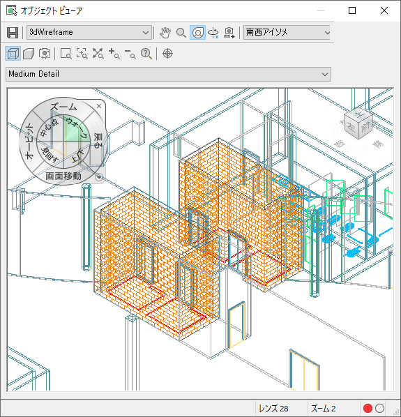

SteeringWheels を使用してビューをナビゲートするには
SteeringWheels は、ウェッジと呼ばれる各種のセクションに分割されたトラッキング メニューです。ホイール上の各ウェッジは、単一のナビゲーション ツールを表します。モデルの現在のビューを、さまざまな方法で画面移動、ズーム、または操作することができます。

  1. 次のいずれかの場所からオブジェクト ビューアを開きます。
    • 作図領域でオブジェクトを選択し、[<オブジェクト>]タブ[一般]パネル[オブジェクト ビューア]をクリックします。
    • [管理]タブ[スタイルと表示]パネル[スタイル マネージャ]をクリックし、 ボタンをクリックします。
      別の方法として、 ボタン([インライン編集の切り替え])をクリックし、スタイル マネージャに埋め込まれたオブジェクト ビューアを表示することもできます。
    • マス グループを選択し、 [マス グループ]タブ[修正]パネル[モデル エクスプローラを表示]をクリックします。
  2. ボタンをクリックします。
    別の方法として、プレビュー領域を右クリックし、[Steering Wheel]をクリックすることもできます。
  3. SteeringWheel を閉じるには、右クリックして[ホイールを閉じる]をクリックするか、または ボタンをもう一度クリックします。
