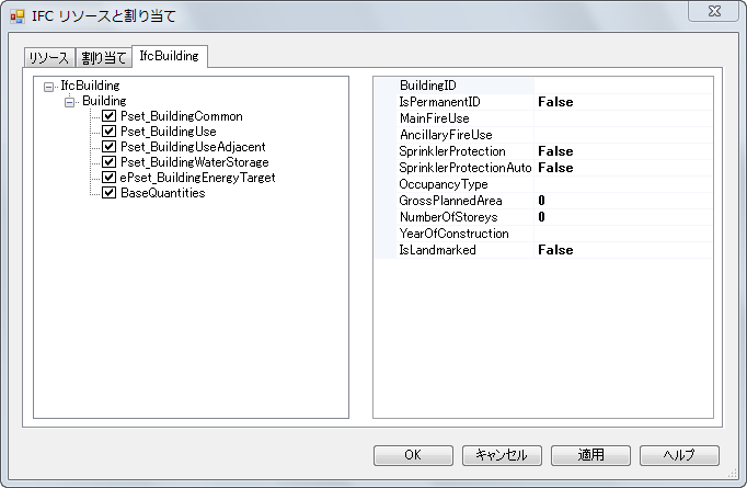

IFC 建物に定義済みのプロパティ セットを割り当てるには
IFC ファイルとして書き出す図面を開きます。
コマンド ラインに、
ifcresourceassign
と入力します。
[IFC リソースと割り当て]ダイアログ ボックスで[IfcBuilding]タブをクリックします。
ダイアログ ボックスの左側のペインで、書き出すプロパティ セット定義を選択します。
右側のペインで、選択したプロパティ セットの定義を編集します。
[適用]をクリックします。
[OK]をクリックします。
