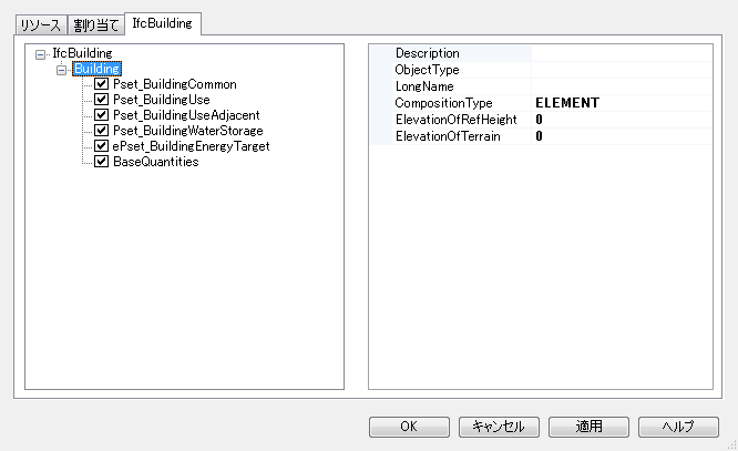

IFC 建物の属性を定義するには
  1. IFC ファイルとして書き出す図面を開きます。
  2. コマンド ラインに、ifcresourceassign と入力します。
  3. [IFC リソースと割り当て]ダイアログ ボックスで [IfcBuilding]タブをクリックします。
  4. ダイアログ ボックスの左側のペインで、[建物]ノードを選択します。
  5. 右側のペインで、選択したプロパティ セットの定義を編集します。
  6. [適用]をクリックします。
  7. [OK]をクリックします。
