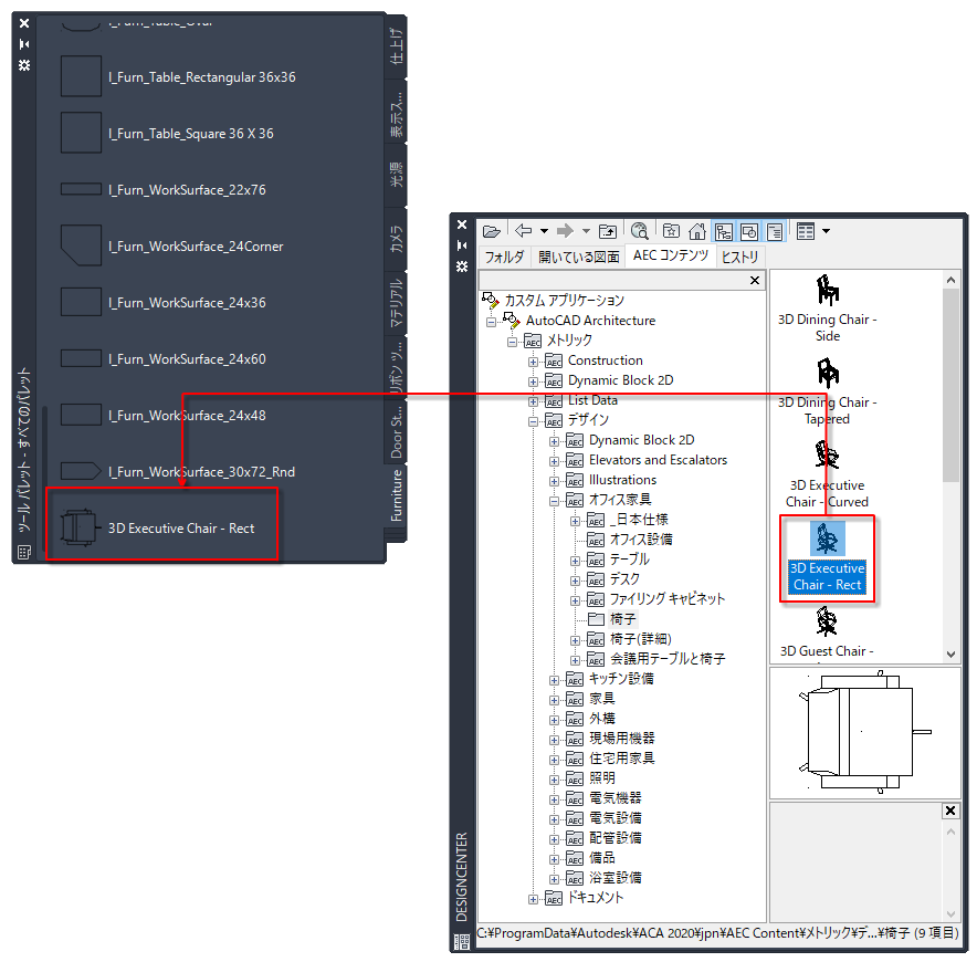

DesignCenter 内の AEC コンテンツ項目からツールを作成するには、次の手順を実行します。
注: また、DesignCenter 内のブロックからツールを作成する場合には、他のコンテンツ項目をいくつか利用することもできます。
AEC コンテンツ項目を、DesignCenter フォルダからツール パレットにドラッグ アンド ドロップできます。

DesignCenter 内の AEC コンテンツからツールを作成する
  1. 新しいツールを作成するツール パレットを開きます。
  2. [挿入]タブ[コンテンツ]パネル[コンテンツ ブラウザ]ドロップダウン[DesignCenter]をクリックし、ツールの作成元の AEC コンテンツ項目にナビゲートします。
  3. その項目をツール パレットにドラッグします。
    新しいツールがツール パレットに挿入されます。
    注: AEC コンテンツ ツールがアイコンを生成するときには、この種類のツールで最後に使用されたビューア設定が使用されます。たとえば、最後に使用されたビューア設定がグーロー 3D ビューで、ユーザが 2D AEC コンテンツ項目からツールを作成した場合、そのツールのアイコンは表示されません。この場合、ツールのビューア設定を上面図、ワイヤフレームに変更する必要があります。
  4. ツールの追加プロパティを必要に応じて定義します。
