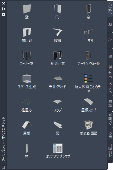

ツールは、図面に追加可能な個々のオブジェクトを表現します。ツールには、表現するオブジェクトに対する作成パラメータが含まれます。特定のオブジェクト ツールを使用してオブジェクトを追加すると、ツールに定義しておいた設定内容が格納されます。ツールを使用すると、設計プロセスが高速になり、プロジェクト全体での一貫性が高まります。
たとえば、CMU 8 下地付きスタイルを含み、自動クリーンアップが有効化され、基準線オフセットとして 1" が設定された壁ツールを定義できます。この壁ツールを使用して壁を追加するたびに、その壁のスタイルは CMU 8 下地付きに、自動クリーンアップは有効に、オフセットは 1" に、それぞれ設定されます。

AutoCAD Architecture 2024 ツールセット のツールは、次の 3 つのカテゴリに分類されます。
| ツール カテゴリ | 説明 |
| オブジェクト ツール | オブジェクト ツールは、壁や組合せ窓などの設計オブジェクトを図面内に挿入します。オブジェクト ツールは特定のスタイルと特定のオブジェクト プロパティを持ちます。たとえば、壁ツールは、レンガ-4 レンガ-4 と呼ばれます。 |
| コマンド ツール | コマンド ツールは、オブジェクト関連コマンドのグラフィカル表現です。たとえば、[プロパティ データを参照]ツールでは、図面内のすべてのオブジェクトのプロパティ データを参照するためのダイアログ ボックスが開きます。データ番号変更ツールでは、選択したプロパティ セット内のデータの番号を増分させるか、ユーザが定義した番号で変更します。また、それぞれのコマンド用に独自のツールを作成することもできます。AutoCAD の汎用コマンド ツールは、任意のコマンドまたはマクロに関連付けることができます。オブジェクトを作成するコマンドでは、基本的な AutoCAD オブジェクト プロパティを割り当てることもできます。 |
| AEC コンテンツ ツール | AEC コンテンツ ウィザードで作成した AEC コンテンツ項目のうち、頻繁に使用するものについて、ツールを作成できます。 |
