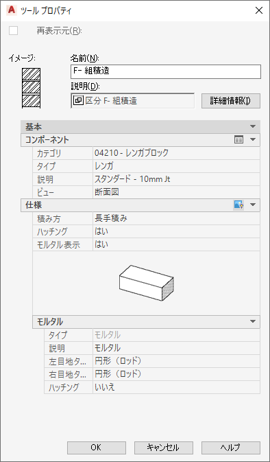

ワークスペース内のツール パレット上の詳細コンポーネント ツールは、[ツール プロパティ] ワークシートで修正できます。[ツール プロパティ]ワークシートには、ツールを右クリックして[プロパティ]をクリックしてアクセスします。コンテンツ ブラウザのカタログ内にあるツールを修正するには、まずツールをワークスペースのパレットにコピーする必要があります。
[ツール プロパティ]ワークシートの外観は、コンポーネントのタイプとプロパティ設定の現在の設定に応じて異なります。以下の図は、サンプルの基本ツール パレットに含まれる 04 - 組積造ツールのツール プロパティ ワークシートの 2 つの構成を示しています。いずれの場合でも、このツールは標準の 3/8” 継手レンガを追加するように設定されていますが、1 番目のものは設定で[ビュー]プロパティが[断面]に設定されており、2 番目はこのプロパティが[立面線図(パターン)]に設定されています。ビューによって異なる方向に配置できる詳細コンポーネントについては、[ビュー]設定によって、図面にイメージを挿入する方法が決まります。異なる[ビュー]設定では、ワークスペースで異なる方向を向いた図になることに注意してください。モルタル仕様は[立面線図(パターン)]設定には適用されず、したがってこの構成では表示されないことにも注意してください。[仕様]の下に表示されるプロパティは、設定に応じて異なることがあります。たとえば、[モルタルを表示]プロパティは、[ビュー]設定が[断面]の場合は[いいえ]になり、モルタル プロパティは表示されません。詳細コンポーネントの中には、仕様が適用されず、見出しが表示されないものもあります。
