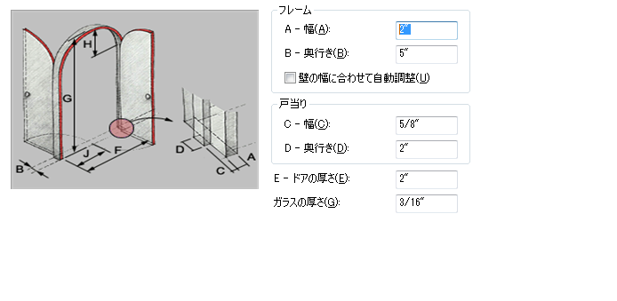

ドア スタイルの既定の寸法を変更するには、以下の手順を実行します。
をクリックします.
[ドア スタイル]を展開します。
をクリックすることもできます。
ドア スタイルの寸法を変更
| 次の操作を行いたい場合 | 次のように操作します |
| フレームの幅と奥行きを変更するには | [フレーム]の[幅]と[奥行き]に値を入力します。 |
| フレームの幅を壁の厚みに設定するには | [フレーム]で[壁の幅に合わせて自動調整]を選択します。 |
| 停止寸法を変更するには | [停止]で[幅と奥行き]に値を入力します。 |
| ドアの厚みを変更するには | [ドアの厚さ]に値を入力します。 |
| ガラスの厚みを変更するには | [ガラスの厚さ]に値を入力します。 |
