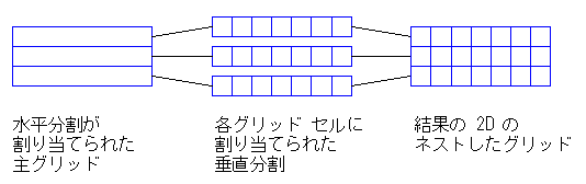

グリッドをネストさせるには、主グリッドから作業を開始します。次に、主グリッドのそれぞれのセルに、他のグリッドを埋め込むことができます。たとえば、主グリッドが水平で 3 つのセルを持っている場合、それぞれの水平セルに垂直グリッドをネストさせて、単純な 2D グリッドを作成することができます。これは、[標準]カーテン ウォール スタイルのネスト設定です。

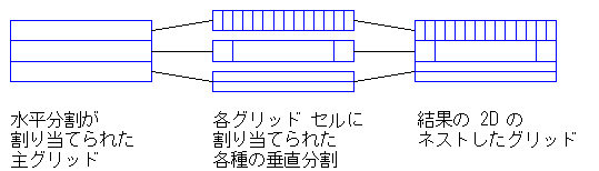

上図では、グリッドのすべてのセルに同じセル割り当て(垂直分割)を使用しています。ただし、グリッド内のそれぞれのセルは独立しており、独自の割り当てがあります。たとえば、次の図では、各セルの割り当てが異なる 3 つのセルの水平グリッドを示しています。一番下のセルには別の水平分割が含まれており、中央のセルには可変幅の垂直分割が含まれており、一番上のセルには固定幅の垂直分割が含まれています。

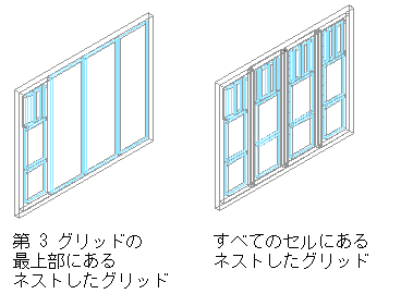

グリッドのネストを繰り返すことにより、複数レベルのネストを作成することができます。たとえば、次の図は、単純な 2D グリッドの[標準]カーテン ウォール スタイルに、1 つの水平セルと 3 つの垂直セルが含まれている様子を示しています。最初のセルの 2 番目のグリッドに、他のグリッドがネストされています。これによって、第 3 グリッドが作成されます。最後の図では、ネストしたグリッドがすべてのセルに割り当てられています。

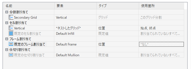

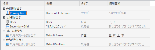

ネストしたグリッドは、[カーテン ウォール スタイル プロパティ]ダイアログ ボックスの[デザイン規則]タブで定義することができます。左ペインのツリーに、グリッドの一覧が表示されます。常に、1 つの主グリッドが存在します。主グリッドは、1 つまたは複数の第 2 グリッドを持つことができます。それぞれの第 2 グリッドは、1 つまたは複数の第 3 グリッドを持つことができます。それ以降も、同様です。
それぞれのグリッドは、独自のセル割り当てがあります。セルへの割り当てには、他のグリッド、パネル面材、またはドアや窓などのオブジェクトが含まれます。
主グリッドとセル割り当て
第 2 グリッドとセル割り当て
