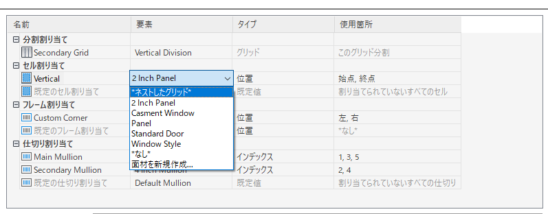

カーテン ウォール内にネストしたグリッドを作成するには、次の手順を実行します。ネストしたグリッドとは、グリッド内のグリッドです。それぞれのネストしたグリッドには、独自の分割、セル割り当て、フレーム、マリオンがあります。既定では、ネストしたグリッドに対してフレームが選択解除になります。
をクリックします . 新しいセル割り当てが、セル割り当ての一覧に表示されます。

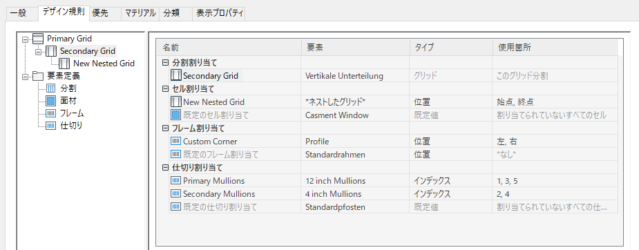

新しいグリッドが、左ペインのグリッドの一覧に追加されます。主グリッドを編集している場合、新しいグリッドは第 2 レベルに追加されます。第 2 レベルのグリッドを編集している場合、新しいグリッドは第 3 レベルに追加されます。第 3 レベル以降についても、同様に追加されます。
ネストしたグリッドを作成する
ツリー内の新しいネストしたグリッド
