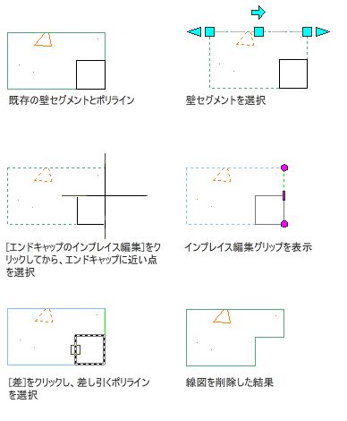

コンポーネントから輪郭を取り除くことで、壁エンドキャップを修正するには、次の手順を使用します。輪郭は、特定のコンポーネントと重なるポリラインで囲まれた任意のエリアです。
をクリックします. 一度に複数のコンポーネントから輪郭を取り除くことができます。[Esc]を押して、コンポーネントの選択を解除します。

次の例では、輪郭を壁コンポーネントから取り除いています。
