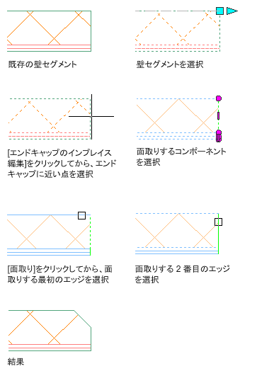

壁コンポーネントのコーナーを面取りすることで壁エンドキャップを修正するには、次の操作を実行します。
  1. 変更対象の壁エンドキャップを持つ壁セグメントを選択します。
  2. [壁]タブ[エンドキャップ]パネル[エンドキャップ インプレイス編集]をクリックします.
  3. 面取りするコーナーが存在するコンポーネントを選択します。
    一度に面取りできるのは、1 つのコンポーネントのコーナーだけです。[Esc]を押して、コンポーネントの選択を解除します。
  4. [インプレイス編集]タブ[修正]パネル[面取り]をクリックします。
  5. 面取り距離を指定します。
  6. 面取りする最初のコンポーネント エッジを選択します。
  7. 面取りする 2 番目のコンポーネント エッジを選択します。
  8. インプレイス編集セッションを終了します。

    次の例では、CMU コンポーネントのコーナーを面取りしています。
