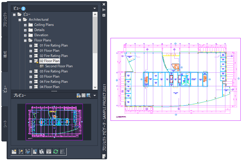

ビュー図面を開いたり閉じるには
ビュー図面を開いたり閉じたりするには、次の操作を実行します。
  1. クイック アクセス ツールバーの[プロジェクト ナビゲータ] をクリックします。
  2. [ビュー]タブをクリックします。
  3. 図面エクスプローラ内で、開くビュー図面を見つけます。
  4. 次のいずれかの方法を使用して、ビュー図面を開きます。
    • ビュー図面を選択し、右クリックして[開く]をクリックする
    • ビュー図面をダブルクリックする
    ビュー図面が AutoCAD Architecture 2024 ツールセット の作図領域に表示されます。
  5. 次のいずれかの方法を使用して、ビュー図面を閉じます。
    • プロジェクト ナビゲータの図面エクスプローラで、ビュー図面を右クリックし、[閉じる]をクリックする
    • [閉じる][現在の図面]をクリックします。
  6. 必要な場合は、[はい]をクリックして変更を図面に保存します。
