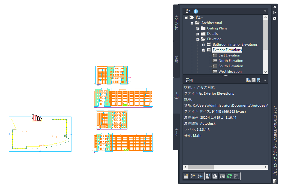

4 方向からのモデル空間表示による立面ビュー図面
シートでビュー図面を参照する場合、作成されるシート ビューにはビュー図面参照が含まれます。

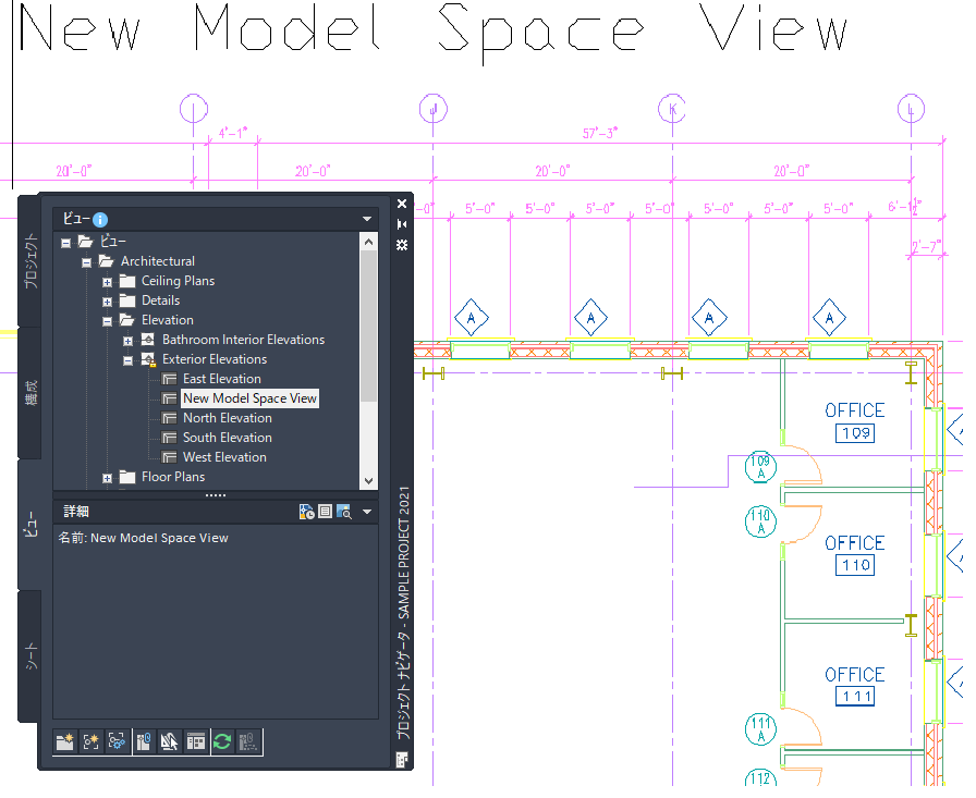

モデル空間ビューは、ビュー図面の一部であり、シートの独自のペーパー空間ビューポートに表示できます。モデル空間ビューは、AutoCAD のビュー管理の概念が発展したものです。[ビュー管理]とは異なり、モデル空間ビューには定義された境界があります。シートでモデル空間ビューが配置されている時は、シート ビューが作成されます。ビュー図面には、任意の数のモデル空間ビューを含めることができます。

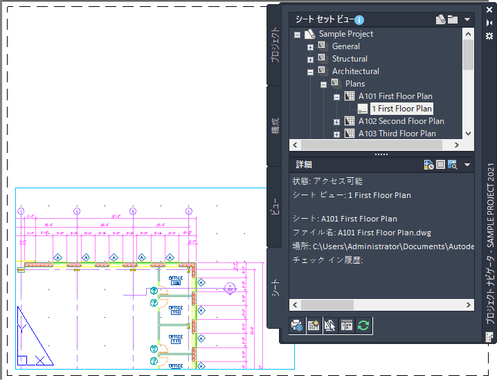

シート ビューは、シート上のペーパー空間ビューポートであり、プロジェクト ナビゲータ パレットのビュー図面またはモデル空間ビューをシートにドラッグした場合に作成されます。
プラン領域のモデル空間ビュー
シート上に表示されたシート ビュー

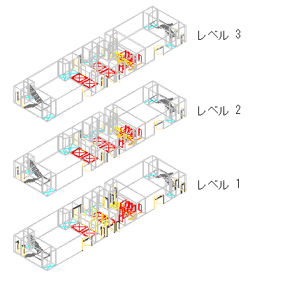

ビュー図面は、プロジェクト ナビゲータ パレットから構成を選択し、ビュー図面内で参照することによって作成します。マルチレベル ビューを作成すると、各構成は相対的なレベルの高さで参照されます。最も低いレベルは Z = 0 に挿入されます。

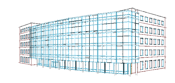

コア構成が各レベルにコピーされている建物の 3D ビュー
