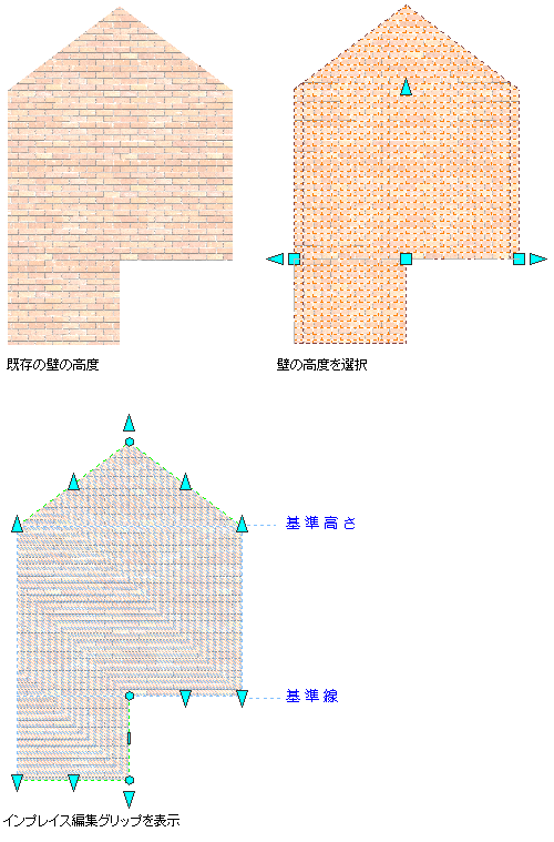

インプレイス編集グリップを表示
注: ルーフ ラインまたはフロア ラインをポリラインに投影する場合は、この手順を開始する前に、ポリラインを作成してください。
  1. 変更するルーフ ラインまたはフロア ラインがある壁を選択します。
  2. [壁]タブ[修正]パネル[ルーフ ライン/フロア ライン]ドロップダウン[インプレイス編集]をクリックします。
    ルーフ ラインとフロア ラインのジオメトリを編集するために、一時的な輪郭が作成されます。
    インプレイス編集グリップを表示
  3. 注: 編集作業を実行した後で別の編集作業を実行するには、輪郭を再び選択しなければならないことがあります。
    輪郭を編集します。
