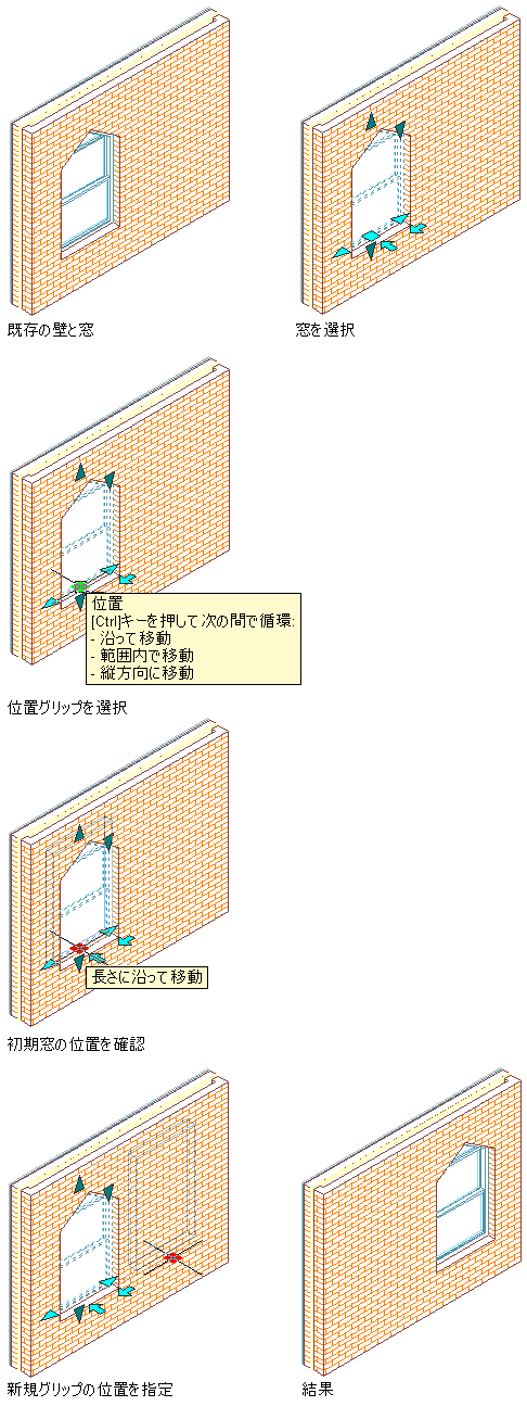

壁に沿って窓を移動するには
参照位置から窓をオフセットして、壁に沿って 1 つまたは複数の窓の位置を変更するには、次の手順を実行します。
注: コーナー窓は、別の適切な壁コーナーに再配置することのみが可能です。
この機能は、別のオブジェクトからの特定距離に窓を配置する場合に便利です。たとえば、壁に沿った一連の窓間に正確な距離を指定しなければならないことがあります。
注: 窓を移動した後に壁に欠陥マーカーが表示された場合、それは、その窓が壁内のほかのオブジェクトに近すぎるか、壁の端に近すぎてエンドキャップが配置できないことを示しています。欠陥マーカーが表示されなくなるまで、窓の位置を調整してください。
  1. 移動する窓を選択します。
  2. [窓]タブ[固定]パネル[壁に沿った位置変更]をクリックします。
    マーカーは、開口部内での現在位置を表します。
  3. オフセットの計測基点を指定します。
    次の場所からオフセットを計測する場合... 次のように操作します
    窓の中央から 窓の中央付近の点を選択します。
    窓の端から 窓の端点の 1 つを計測基点として選択します。
  4. 計測する点(参照点)を選択します。
    壁に沿った点を選択できます。
  5. 選択した点の間の距離を指定します。
    次の操作を行いたい場合 次のように操作します
    参照点に窓を移動するには 0 (ゼロ)と入力します。
    参照点からの特定距離に窓を移動するには オフセット距離の値を入力します。
    正しく配置されている 2 つの窓の中央間の距離など、2 点間の計測値として、距離を指定するには 距離を計測する 2 点を選択します。
    壁に沿って窓を移動
