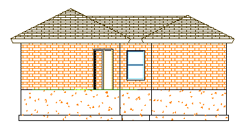

建物の屋根、壁、基本のサーフェス ハッチングを含む 2D 立面図
