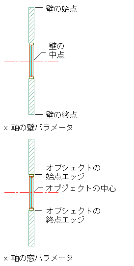

X 軸パラメータに沿った窓の位置

    次の操作を行いたい場合 次のように操作します
    壁の始点を参照点として使用するには [壁(X)に沿った位置]の[基点]で[壁の始点]を選択します。
    壁の中点を参照点として使用するには [壁(X)に沿った位置]の[基点]で[壁の中点]を選択します。
    壁の終点を参照点として使用するには [壁(X)に沿った位置]の[基点]で[壁の終点]を選択します。
  5. 窓を配置する位置の、参照点からの距離を入力します。
    負の値を使用すると、終点から始点へ、計測が行われます。
  6. 窓の計測宛先を選択します。
    次の範囲を計測する場合... 次のように操作します
    窓の始点エッジを計測宛先として使用するには [宛先]で[オブジェクトの始点エッジ]を選択します。
    窓の中央を計測宛先として使用するには [宛先]で[オブジェクトの中心]を選択します。
    窓の終点エッジを計測宛先として使用するには [宛先]で[オブジェクトの終点エッジ]を選択します。
