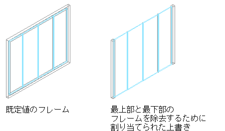

エッジ割り当ての優先設定を使用して、選択したフレーム エッジやマリオンに対して別の要素定義を選択するには、次の手順を実行します。
フレームやマリオンを交換するには、新しい定義を組合せ窓スタイルに定義しておく必要があります。
組合せ窓のフレーム定義を変更する

| 既存のエッジを別のエッジと交換するには | 一覧から新しいエッジ定義を選択します。 |
| フレーム エッジまたはマリオン エッジを除去するには | [除去]を選択します。 |
