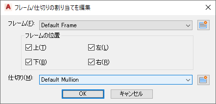

[フレームとマリオンの割り当てを編集]ワークシートが表示されます。
| 次の操作を行いたい場合... | 次のように操作します... |
| 選択したグリッドのフレームを修正するには | フレーム定義を選択し、[OK]をクリックします。 |
| 選択したグリッド上でフレームの位置を指定するには | [フレーム位置]で[上]、[下]、[左]、[右]を選択し、[OK]をクリックします。 |

| 選択したグリッドのマリオンを修正するには | マリオン定義を選択し、[OK]をクリックします。 |
