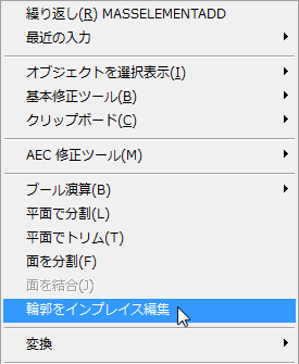

インプレイス編集モードに入る

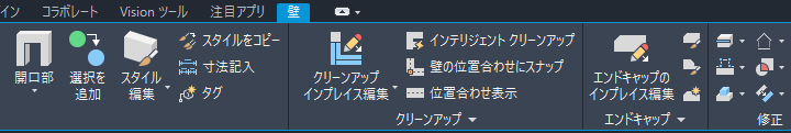

[インプレイス編集])。
インプレイス編集モードは、次のユーザ インタフェースの変更によって特徴付けられます。
壁エンドキャップの[インプレイス編集]タブ

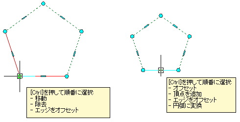

輪郭のグリップ編集オプション
| 次の操作を行いたい場合 | 次のように操作します |
| 頂点を移動するには | 頂点グリップを選択して移動します。 |
| 頂点を追加するには |
| 頂点を除去するには |
| 頂点のエッジを使用して頂点をオフセットするには |
| 輪郭エッジをオフセットするには |
| エッジを円弧に変換するには |
| 輪郭のエッジをすべてオフセットするには |
| 輪郭にリングを追加するには |
| 輪郭からリングを除去するには |
| リングを別のリングに置き換える |
