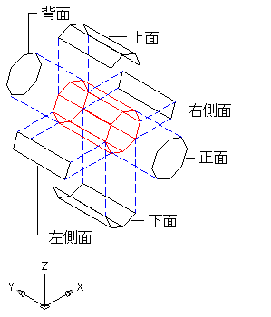

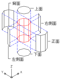

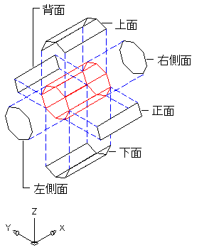

オブジェクトまたはコンポーネントを押し出すために輪郭を使用する場合、次のパラメータを設定する必要があります。
これらの設定により、輪郭から作成されたオブジェクトにサーフェス ハッチングを適用する方法と、オブジェクトを 2D 輪郭から押し出す方法が決まります。
X 方向に押し出されたエッジに基づく面の割り当て
Y 方向に押し出されたエッジに基づく面の割り当て
Z 方向に押し出されたエッジに基づく面の割り当て

| 屋根スラブ、屋根スラブ鼻隠し、壁のスイープ、または手すりの輪郭を作成します。 | [押し出し方向]で[X]を選択します。 |
| スラブ軒天井または開口部フレームの輪郭を作成します。 | [押し出し方向]で[Y]を選択します。 |
| 押し出しマス要素の輪郭を作成します。 | [押し出し方向]で[Z]を選択します。 |
