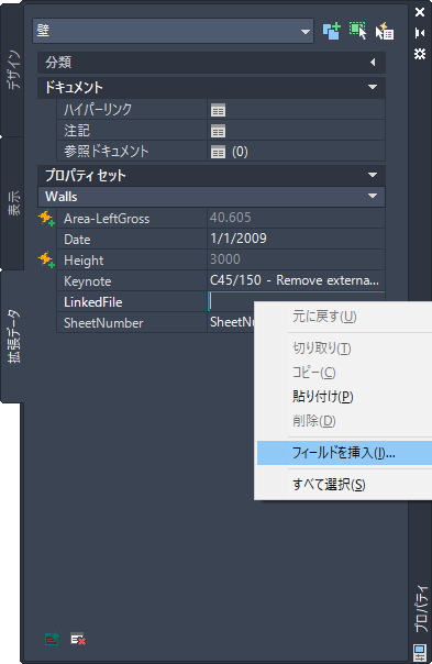

個々のオブジェクトのプロパティにフィールド プレースホルダを挿入するには、次の手順を実行します。
手動プロパティを、必要に応じて入力される、フィールドのプレースホルダとして作成することによって、個々のオブジェクトのプロパティにフィールドを追加できます。これは、それぞれのオブジェクトごとに異なる情報を追加して、更新も可能にしたい場合に役に立ちます。
プレースホルダを作成する
プレースホルダにフィールドを挿入します。
をクリックします.

このような例では、多くの場合、別のファイルへのハイパーリンクを挿入します。[フィールド分類]で[リンク]を選択し、ファイルをハイパーリンク先として選択します。
