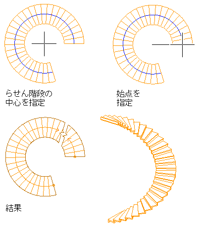

環状にスイープした、らせん階段を作成するには、次の手順を実行します。らせん階段は、共通の中心点を中心にして下から上に回転します。
円弧の拘束が「フリー」のときにだけ、半径を直接入力するか、画面上で指定することができます。円弧の拘束が「フリー」以外のときは、指定した踏み板の長さと円弧拘束から半径が決定されます。その場合は、希望の半径にするために踏み板の長さを調整する必要があります。
らせん階段を作成

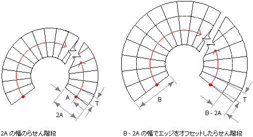

内側のエッジから指定した距離に配置される踏面(T)を指定してらせん階段を作成するには、まず希望の距離(A)の 2 倍の幅で階段を作成します。次に[エッジをカスタマイズ]を使用して、希望の全幅 B まで外側のエッジをオフセットします。このオフセット距離は、B - 2A に等しくなります。
指定した距離に踏面を指定してらせん階段を作成

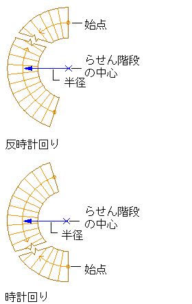

| 反時計回りの方向にらせん階段を描くには | [水平方向]で[反時計回り]を選択します。 |
| 時計回りの方向にらせん階段を描くには | [水平方向]で[時計回り]を選択します。 |
らせん階段の水平方向を指定
