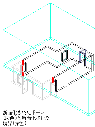

断面化されたボディと断面化された境界の 2 つのコンポーネントは、ライブ断面ビューだけに表示されます。 ライブ断面ビューは、3D 建物モデルの特殊なライブ断面ビューです。建築オブジェクトは断面オブジェクトに変換されず、個別のオブジェクトとして断面図にそのまま残ります。 建築オブジェクトはプロパ手ティと表示コンポーネントを持っているので、断面図で編集することができます。ライブ断面の外壁になっているビューの表示は、断面ボディに変更されます。この表示は半透明にすることも隠すこともできます。
| マテリアル コンポーネント | 説明 |
| 断面化されたボディ | 断面の外側にあるオブジェクトまたはオブジェクト部品 |
| 断面化された境界 | 断面によって作成された破断線の輪郭 |
断面化ボディ(グレー)および断面化境界(赤)のあるライブ断面ビュー
