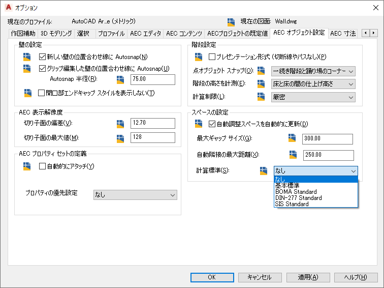

 AecSpaceOffsetStandard.SetName() メソッドは基本クラスで実装されており、変更することはできません。 このメソッドは、クラスのコンストラクタで標準の名前を登録するために呼び出します。 登録した名前は、AutoCAD Architecture 2024 ツールセット で利用可能な面積計算標準の一覧に表示されます。
次の例では、サンプル プロジェクト AecSpaceOffsetStandardSample の呼び出しを示します。この中で、Basic 面積計算標準としてそれ自体を登録します。
