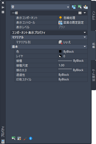

プロパティ パレットの[デザイン]タブでオブジェクトの物理プロパティをコントロールできるように、[表示]タブではオブジェクトの視覚的なプロパティを、境界やハッチなど個々の表示コンポーネントの設定を調整することで、コントロールできます。このタブでの変更内容は、すぐに[プラン]や[モデル]など現在有効な表示レベルで見えるようになり、変更内容を他の表示レベルにも適用することもできます。また、[デザイン]タブの設定は現在選択しているオブジェクトだけに適用されますが、[表示]タブ プロパティに対して行う変更を、そのタイプのすべてのオブジェクトに対して選択したコンポーネントに適用するか、そのスタイルのすべてのオブジェクトに適用するか、または選択したオブジェクトだけに適用するかを指定できます。表示コンポーネントがマテリアルによってコントロールされる場合、変更内容はそのマテリアルを使用するすべてのオブジェクトに適用されます。
[表示]タブでプロパティを表示
