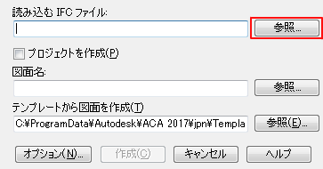

  1. [開く][IFC (Industry Foundation Classes)]をクリックします。
  2. [IFC ファイルを読み込んで図面を作成]ダイアログ ボックスの[読み込む IFC ファイル]領域で、[参照]をクリックします。
  3. [ファイルを選択]ダイアログ ボックスで、[ファイルの種類]ドロップダウン リストから[IFCZIP ファイル (*.ifczip)]を選択します。
  4. IFCZIP ファイルを選択し、[開く]をクリックします。
  5. [IFC ファイルを読み込んで図面を作成]ダイアログで、[作成]をクリックします。
IFC ZIP ファイルが読み込まれて展開されます。
