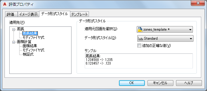

評価ファイルの個々のコンポーネントに対して、それぞれ異なるデータ形式スタイルを設定することができます。
- [集計]ツール パレットを開いて、[スペース評価]ツールを選択します。
- [評価オプション]をクリックします。.
- [データ形式スタイル]タブをクリックします。
- [適用先]の下のツリー ビューで、データ形式スタイルを割り当てる要素を選択します。 次の要素から選択することができます。
- 面積結果
- (面積計算)モディファイヤ式
- (面積計算)検証式
- 周長結果
- (周長)モディファイヤ式
- データ形式スタイルの適用元の図面を選択します。
- 希望のデータ形式スタイルを選択します。
- [面積結果]と[周長結果]では、丸め処理されていない正確な値を追加情報として評価ファイルに組み込む場合、[追加の正確な値]を選択します。
面積または周長の結果は、データ形式スタイルで設定された精度で表示され、追加の欄に、丸め処理されていない正確な精度の値が表示されます。
 例:
| 計算された周長 = 33.778 m  |
正確な計算された周長 = 33.777692 m  |
| 計算された面積 = 88.532 m
2
計算された正確な面積 = 88.5321423 m
2
- [OK]をクリックします。
