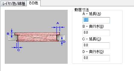

  7. [敷居寸法]ワークシートで、敷居の延長寸法と奥行き寸法を入力します。
    窓敷居コンポーネント A と Bは開口部の外側にあります。 敷居コンポーネント C、D は、窓の内側に対するものです。

  5. [その他]タブをクリックします。
    窓敷居の寸法
  6. [敷居寸法]に、敷居の延長寸法と奥行き寸法を入力します。
